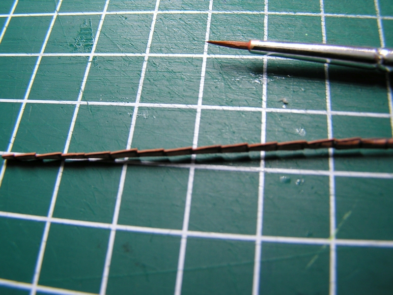

Aber eine Kleinigkeit hat mich doch gejuckt, nämlich die Firstziegel. In der Realität sind sie doch aufgrund ihrer exponierten Lage doch recht markant. Im Bogen sind sie nur aufgezeichnet, das kann so nicht bleiben. Aus dem zweiten, dem "Opferbogen", wurden die Firstziegel zunächst grob ausgeschnitten und farbkopiert. Das war notwendig, da aufgrund der Schnittlinie an einer Seite des Nebendaches eine vollständige Reihe fehlte. Kopien bedeuten zwar immer auch Verluste, die in diesem Fall aber noch erträglich waren.
Danach wurden die Firstziegelausgeschnitten und zwischen Daumen und Zeigefinger gerundet.
Nach dem Kantenfärben...
... wurden die Firstziegel mittels einer Klebenaht aus Weissleim auf dem Dach sorgfältig montiert.
Diese Arbeiten waren zwar etwas mühselig, aber für die spätere Wirkung doch lohnend.

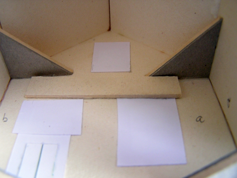

Besser, du hast versäumt, von der Unterfütterung des Daches Fotos zu machen, als du hättest versäumt, das Dach zu unterfüttern, Andreas! Vielen Dank auch für die Einblicke in das Innenleben. Da wölbt sich keine Fläche nach innen, das ist alles hervorragend stabil gearbeitet. Es bleibt dabei: Kartonmodellbau vom Feinsten.

Michael, doch, es hatte sich eine Kartonfläche nach innen gewölbt. Ausgerechnet die, an die das Nebendach montiert wurde. Zum Glück konnte ich von unten durchgreifen und die Geschichte wieder geradebiegen. Ich war aber selber schuld, weil nicht aufgepasst.
Beim Aufdoppeln mit (Finn-)Pappe folgendes beachten: Finnpappe verzieht sich zu der Seite des Klebstoffauftrags. Da aber die Finnpappe "von Natur aus" eine Wölbung zu einer Seite hat, kann man sich dese zunutze machen. Einfach den Klebstoff auf die nach außen gewölbte Seite auftragen. Dadurch zieht sich die Finnpappe von selbst gerade.
Graukarton ist in der Regel gerade, ohne vorgegebene Wölbung. Hier hilft eine Gegenklebung von der Rückseite (alter Buchbindertrick). Möglichst das gleiche Material wie auf der Vorderseite verwenden.

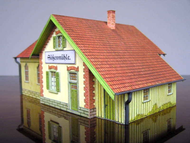

Es folgt nun die Anfertigung des Schildes mit dem Stationsnamen. Bisher ist der Name des Station nur aufgedruckt und gefällt mir so überhaupt nicht. Ebenso möchte ich die Möglichkeit haben, das Schild zu wechseln, um den Bahnhof in verschiedenen Epochen darstellen zu können.
Früher waren die Beschriftungen als Emaiileschilder ausgeführt. Durch einen einfachen Trick lässt sich das auch im Modell ohne Blech und Brennofen umsetzen.
Zunächst wird der Name auf Karton gedruckt, etwas verstärkt und ausgeschnitten. Weiterhin kommt der 2-Kompnentenkleber "UHU-Schnellfest" zum Einsatz. Dieser hat den Vorteil, glasklar (ohne zu vergilben) auszutrocknen und sich nach der Mitte hin zusammen zu ziehen. Die gewölbte Oberfläche simuliert ein Emailleschild seh schön. Nachteil sind die kleinen Bläschen, die beim Mischen entstehen. Da muss ich mir noch etwas einfallen lassen. Wer eine Idee hat, wie man die vermeiden kann, immer her damit!
Beim Abbinden verzieht sich der Karton wieder zur Klebstoffseite hin. Das kann man aber auch gut wieder gerade biegen, solange der Kleber noch nicht durchgetrocknet ist.
Um die Schilder wechseln zu können, habe ich folgendes gemacht (auch hier sind bessere Ideen gerne willkommen):
Eine kleine Lehre hilft beim Anzeichnen von Klebestellen und Bohrlöchern.
Auf die Rückseite des Stationsschildes werden kurze Stücke von Zahnstochern aufgeklebt.
Diese finden Halt in den Bohrlöchern am Gebäude. Auf der Innenseite hatte diese Stelle noch mit Finnpappe verstärkt.
Erste Anprobe:
Selbstredend ist diese Art der Verbindung nicht sonderlich belastbar. Aber die Epochen wechseln zum Glück noch stündlich.
Nun können auch endlich die Kamine montiert werden, die bei den vorherigen Arbeiten doch zu sehr gefährdet gewesen wären. Auch hier habe ich etwas dreidimensionalisiert. Das "Innere" der Kamine ist beim Bogen ja nur eine schwarze Fläche. Diese wurde ausgeschnitten und ein kleiner Schacht aus schwarzem Tonkarton eingebaut. So kann sich ein ordentlicher Kaminzug entwickeln.
Damit sind die Arbeiten am Bahnhofsgebäude eigentlich auch schon abgeschlossen. Es fehlt noch etwas Feintuning, also Weathering, bei den Regenrinnen, weil diese durch den einfarbigen Tonkarton gegenüber der sonstigen Farbgebung des Modells noch sehr monoton wirken. Das mache ich aber später.
Ich möchte noch darauf hinweisen, dass ich mir die Methoden zur Herstellung der Regenrinnen und Emailleschilder bei jemand anders abgeschaut habe.
Schaut Euch einfach mal dieses sehr sehenswerte, mehrteilige Tutorial von Kunstmichi an. Es lohnt sich.
Erste Anprobe:

Zum Abschluss dieses Bauberichtes noch einige Galeriebilder:
Der Bau dieses Modells und das Ausprobieren einiger Methoden hat mir sehr viel Freude gemacht. Ich hoffe, der Eine oder Andere hat Lust bekommen, das auch mal zu versuchen. Es ist noch lange nicht alles perfekt, aber man lernt dabei und es macht einfach Spaß.
Schöne Grüße
Schöne Grüße

maxl schrieb:Ein herzliches Dankeschön, Andreas, für die erhellenden Einblicke in deine Baumethoden und Arbeitsweisen. Solche Informationen sind einfach nur Gold wert! Eine konstruktive Anmerkung hätte ich noch: Eigentlich müssten die Dachziegel ja ein Stück weit in die Regenrinne hineinragen, um ein sauberes Abtropfen zu gewährleisten. Fehlte der Platz dafür? Aber es ist im Grunde egal: Es sieht auch so super aus!
Gruß Michael (maxl)
Hallo Michael,
Du hast natürlich völlig recht. Aber erstens hatte ich das nicht bedacht, und zweitens hätte dafür noch das Dach unterfüttern müssen, um die Rinnen weiter hinten montieren zu können. So hängt alles eben nur an den unteren Dachziegeln. Hoffen wir mal, dass es nicht zuviel regent. Danke für Deinen Hinweis, den ich beim nächsten Mal unbedingt berücksichtige.
Schöne Grüße

Re: Bedarfshaltestelle Süßenmühle von Schreiber-Bogen in H0 - leicht aufgepeppt
Hallo Andreas,
ein sehr sehr schönes Ergebnis.
Das Gebäude hat einen ganz besonderen Charme durch das "handbemalte" Äußere. Das Aufdoppeln und Ergänzen von diversen Gebäudeteilen bringt einfach noch richtig Struktur in die Fassade. Dieser Bauweise sollten noch ein paar Gebäude und Anlagenteile folgen. Würde ein richtig schönes Ensemble ergeben und dann noch ein paar Gleise....
Viel Spaß weiterhin
Gruß Klaus
Viel Spaß weiterhin
Gruß Klaus
Andreas - die Emailleschilder sind einfach nur "der Hammer". Ich bin hin und weg. Die kleinen Bläschen erhöhen die Authentizität eher als das sie stören. Schade, dass Hermine keine emaillierten Lokschilder hat...
Das Bahnhofsgebäude ist einfach nur ein Traum. Besser geht nicht! Ich freue mich schon, wenn ich es bei Gelegenheit in Augenschein nehmen darf!
Und: Danke noch mal für die erstklassigen Basteltips. Schimmert da ein wenig auch das neugewonnene Workshop-Know-How durch? Eine echte Bereicherung!
Gruß Michael (maxl)
Gruß Michael (maxl)

Noch ein kleiner Nachtrag zur Anfertigung der Regenrinnen:
Ich hatte eben schnell noch ausprobiert, was man außer dem Kugelkopf-Teil und dem Ende des Pinselstils noch so verwenden kann, um die Rinne zu formen. Ein Falzbein (aus Knochen, gleitet besser als Kunststoff) ist im Kartonmodellbau natürlich immer hilfreich. Es tut es aber auch der Griff einer Nagel-/Bastelschere. Schaut doch einfach, was der Haushalt zu bieten hat. Erlaubt ist alles, was funktioniert.
Vergleicht man die von mir vorgestellten Regenrinnen mit denen von den üblichen Plastik-Modellbaugebäuden, wird man feststellen, dass die ein ganzes Stück breiter sind. Für den Bahnhof Süßenmühle passen sie halbwegs, weil es maßstabsgerecht groß ist. Die Gebäude der Zubehörlieferanten für die Moba sind ja bekanntlich eigentlich zu klein, damit sie noch aufs Gelände passen. Will man zierlichere Regenrinnen, kann man ja mit dünnerem Karton und feinerem Werkzeug experimentieren. Mir ging es hier eher um die Vorstellung einer grundsätzlichen Möglichkeit.
Schöne Grüße
Schöne Grüße
