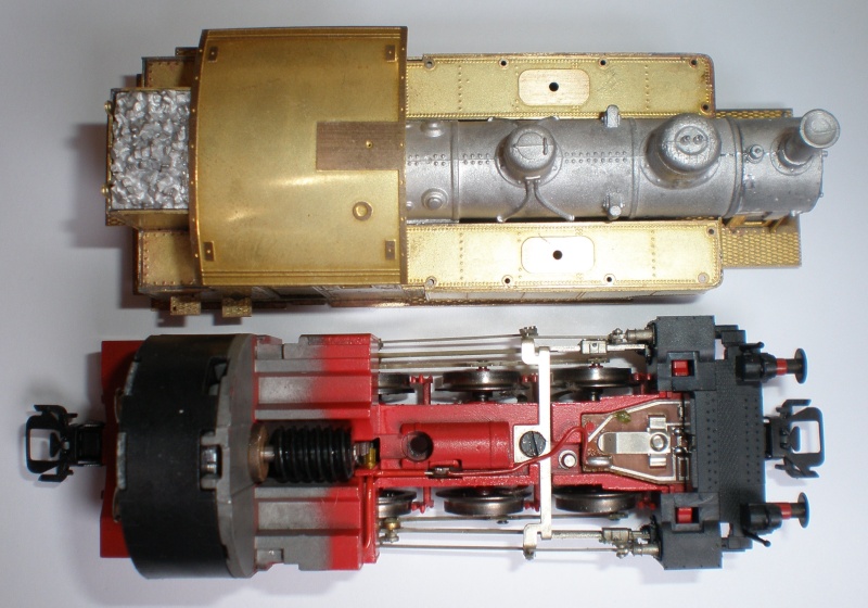

Ich stelle Euch das Grundmodell vor, es ist eine Fleischmann Lok.
Nun mache ich es so, wie die Reichsbahn und hoffe das Beste.

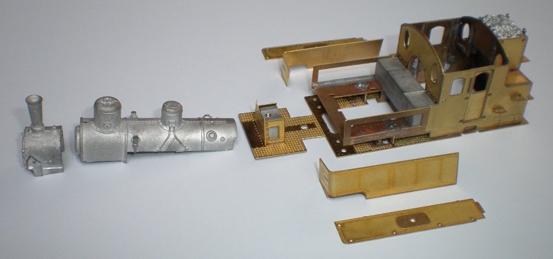

Der Bausatz stammt von der Firma Model Loco, sie ist in England daheim. Leider hat sich diese Firma vom deutschen
Markt zurückgezogen.
Es sind im Bausatz etliche Messing-Ätzteile enthalten, sie lassen sich sehr gut verlöten und müssen vorher entgratet werden.
Das Gehäuse habe ich zum größten Teil zusammengelötet. Ich war hiermit schon fertig und habe mich erst dann bei Euch angemeldet.
Die nächsten Arbeiten sind das Anbringen der Wasserkästen.
Der Kessel besteht aus zwei Teile, diese müssen entgratet und verschliffen werden. Die Teile bestehen aus Weißmetall, daß
ich leider nicht löten kann, also wird geklebt.

Liebe Modellbauer,
es geht weiter, nun ist das Gehäuse sozusagen im "Rohbau" fertig. Es fehlen noch die Details, wie Pumpen, Kesselleitungen,
Ventile, Griffstangen u.s.w. Diese Verfeinerungen werde ich später anbringen.
Der Kessel und das Führerhausdach sind nur aufgesetzt.
Eigentlich ist das neue Gehäuse nicht viel größer, als das vorhandene.
Ich werde mich nun mit den Fahrgestell beschäftigen, vorn erhält es die Vorlaufachse und hinten muss es gekürzt werden.

nun ist also das Fahrgestell dran. Wie auf den Bild zu sehen, muß der Fleischmann Motor ausgebaut werden.
Ein Ersatzmotor befindet sich im Bausatz.....

Vorn ist die Verlängerung zu sehen und der Vorläufer hat seinen Platz eingenommen. Die Pufferbohle stammt vom Original Modell.
Im Bauplan heißt es, man solle sie ankleben. Ich habe sie aber zusätzlich verschraubt.
Leider wird im Plan die Kupplung mit keinen Wort erwähnt, anscheinend fahren die Model Loco Modelle alle solo rum.
Zumindest das Hinterteil hat einen Kupplungsnormschacht erhalten, dieser ist festgeschraubt, daß bedeutet, daß ich nur die Bügelkupplung
verwenden darf. Der K-Schacht ist starr und geht bei der Kurve nicht mit. Die Bügelkupplung gleicht das aus.
Allerdings vorn habe ich ein Problem, ich bringe vorn keinen K-Schacht unter. So muß ich mir einen Haken anfertigen und unter der
Pufferbohle anschrauben. Für das Hinterteil liegt den Bausatz eine Pufferbohle bei. Diese ist aber zu breit, dann hätte ich den Schacht nicht untergebracht. Also habe ich auch hier die Fleischmann P-Bohle verwendet.
Auf den Bildern sieht man, daß unten die Abdeckung fehlt. Vorn an der Abdeckung ist ein Loch zu sehen, damit wird sie befestigt,
hinten wird eingeklipst. Vorn ist aber der Vorläufer angeschraubt.
Die Bauanleitung gibt keine Hilfe, da muß ich mir wieder was ausdenken.
vielen Dank für Euer Lob. heute möchte ich Euch den Baufortschritt zeigen.
Hier das umgebaute Fahrgestell, man sieht, daß ich den Motor verschraubt habe. Ankleben, laut Bauplan, halte ich für nicht gut.

Jetzt noch zwei Bilder vom Gesamtmodell. Am Gehäuse erwartet mich noch einige Arbeit.
Soviel für heute.
