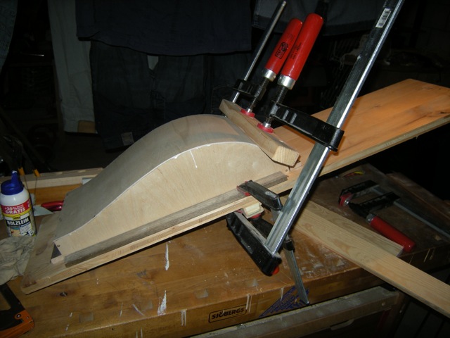

So, ein kleines Update für Heute.
Die Seiten- und Heck- und Bugteile habe ich zusammengeklebt.
In der Trocknungszeit habe ich die "Stelling" gemacht. Ich weiss, dass der Ausdruck für so ein Schiffchen etwas (sehr) übertrieben ist, aber ich will halt auch so wie die grossen
Bevor ich mich jetzt aber dran mache den Boden zu verkleben (Passprobe war erfolgsversprechend) muss ich mir nochmals die verschieden Bauberichte druchsehen um zu schauen, was noch vorher eingebaut werden sollte.
Bisher eine richtig spassige Abwechslung zum Kartonbau.
Montag geht es dann mal in ein Fachgeschäft, bissl Informationen wegen Elektronik und so sammeln.
Wünsche allen einen schönen Sonntag

So, Leute, heute habe ich das beschieden Wetter genutzt und zum einen etwas Planung betrieben, was heisst, mir mal Gedanken zum Aufbau, einige Skizzen und schlussendlich einen 1:1 Plan pi mal Daumen gemacht.
Ich hoffe, man kann auf dem Foto etwas erkennen.
Ich habe mich für einen eher einfachen Aufbau entschieden. Ideen hätte ihc zwar zu Hauf, aber ich möchte es auch hier mal bisschen bescheiden angehen. Ich werde noch genug Knacknüsse finden.
Im Keller ging es dann weiter mit dem Boden aufkleben. DA erinnerte ich mich wieder an einige Tricks aus meiner Schreinerzeit, wie man so schräg Schraubzwingen befestigen kann...
Derweil habe ich mal die Einzelteile für die Elektronik im Inneren vorbereitet.
Aber erst so viel, dass ich nach meinem morgigen Einkaufsbummel im Fachgeschäft die Teile noch anpassen kann.
So, das war's für heute.
Allen eine gute Nacht und einen guten Wochenstart!

Beitrag von John-H. So 26 Aug 2012, 09:32
Sieht gut aus Peter. 2 Daumen
Aber die Heftklammern solltest du aus dem Heck entfernen wenn
alles trocken ist, sonst rosten die! Very Happy

Hallo Leute
Es ging wieder ein wenig weiter. Aus den Abschnitten der Seiten habe ich den Ständer zusammengezimmert.
Nun habe ich das leere Innere mit Grundierung des Kunstharzlackes bepinselt. In der Zwischenzeit habe ich angefangen die Vorbereiteten Teile des Aufbaus zusammen zu kleben. Da muss man den Kopf doch ein bisschen bei der Sache haben um die richtige Reihenfolge einzuhalten. Ob das dann so stimmt weiss ich erst wenn ich fertig bin (oder nicht...)
Die Fotos sehen zur Zeit mehr aus wie abstrakte Kunst als wie der werdende Aufbau eines Schiffchens.
Nun soll alles mal 24 Stunden durchtrocknen, und dann geht es weiter.
Euch einen schönen Abend

Beitrag von John-H. Do 30 Aug 2012, 09:44
Sieht schon ein wenig abstrakt aus Peter, aber du wirst wissen was du da machst! Wink
Ich wundere mich nur:
Warum ziehst du nicht erst das Deck ein und baust die Aufbauten um die Ausschnitte Question

Beitrag von Gast Do 30 Aug 2012, 18:51
Hey John
Ich habe mir die Grösse des Aufbaus anhand eines ungefähr angenommenen Deckausschnittes "konstruiert" und baue ihn jetzt zusammen (den Aufbau). Den Ausschnitt mache ich dann anhand des Aufbaus. Hmm ist das jetzt kompoizierter als umgekehrt?
Du verunsicherst mich scratch Noch ist es nicht zu spät einen anderen Weg zu wählen.
Peter
Springer Tug - meine ersten Schritte in die RC-Welt Empty Re: Springer Tug - meine ersten Schritte in die RC-Welt
Beitrag von John-H. Do 30 Aug 2012, 19:10
Peter_H schrieb:Du verunsicherst mich scratch
Darin bin ich ein Meister! sunny
Wie du es schlussendlich machst ist deine Sache! Very Happy
Aber in der Regel macht man es so,
das man das Deck verbaut, oder zumindest einpasst,
und dann anhand der Gesamtansicht das "Haus" baut.
Besonders bei "Fantasie" Modellen kann man dann besser die Dimensionen bschätzen, z.B. den Abstand vom "Haus" zum Schanzkleid oder andere optische Spielereien.
Wenn ich den Decksauschnitt habe kann ich z.B. den Sülrand, der bei Springer eigentlich unabdingbar ist, dazu benutzen die "Hauswände"
daran auszurichten.
Du siehst es bibt da viele Möglichkeiten die dir das arbeiten erleichtern. Very Happy
