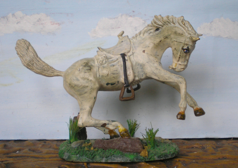

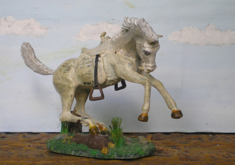

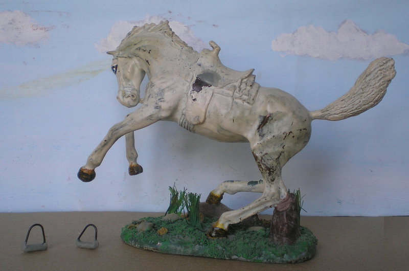

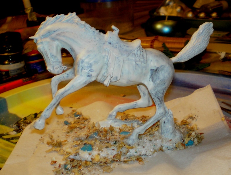

Daher begann ich mit der weiteren Gestaltung der Bodenplatte, damit sie nicht so glatt aussieht. Sie wurde mit PONAL-Holzleim bestrichen und dann wurden als erstes Steinchen aus dem Deko-Bedarf aufgeklebt. Darüber streute ich eine Mischung aus Papageien-Vogelsand und Walnussschalen-Bröseln und drückte alles kräftig an.
Nach Abbürsten des überschüssigen Materials hatte ich dann noch mit Sekundenkleber höhere Grasbüschel aus Spülbürsten-Borsten aufgeklebt.
Die Entscheidung, bei der weiteren Bemalung mit den Elementen auf der Bodenplatte zu beginnen, war goldrichtig! Das Pferd und insbesondere die Beine waren immer wieder im Weg. Bausätze, deren Einzelteile man getrennt bemalen kann, sind deutlich leichter. Zuerst bemalte ich die Felspartien und die beiden Baumstücke.
Im nächsten Schritt wurden die Grasflächen bemalt. Dabei wurden die hohen Grasbüschel noch nicht aufgefächert, um besser an alle Stellen heranzukommen.
Zuletzt bemalte ich die aufgefächerten Grasbüschel und einige kleinere Pilze (Baumschwämme).
Das helle Grün der Grasbüschel habe ich auch noch etwas abgedunkelt, aber neue Bilder vom Pferd mache ich erst nach weiterer Bemalung.

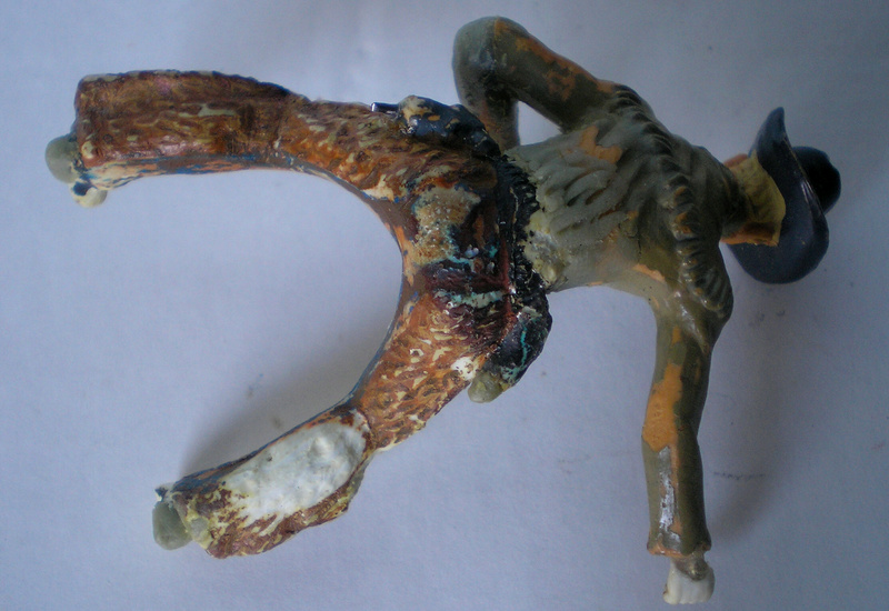

Durch Ausstellungsvorbereitungen und auch aus anderen Gründen kam es dann bei mir zur Verlagerung der Bastelschwerpunkte und die Figurenbemalung kam zum Stocken. Erst Ende Februar 2014 bereitete ich die Fortsetzung der Figurenbemalung vor und sägte an einigen Figuren für neue Umbauten rund um das geplante Schwerpunktthema Fuhrwerke herum.

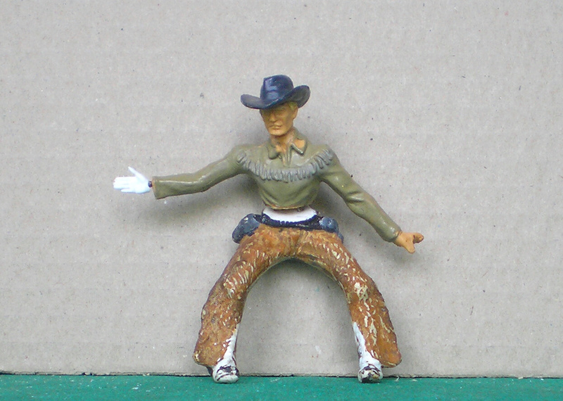

Dabei nahm ich mir auch den Reiter nochmals vor. Aufgrund des steigenden Pferdes fand ich die Korrektur des linken Armes samt der Hand zur Führung der Zügel sinnvoll. Bei der Neumontage bohrte ich hinten in die Stiefel noch je ein Loch für Drahtstifte zur Modellierung von Sporen und am Ende der Pistolentaschen zu deren Verlängerung.
Durch die dabei auftretenden Vibrationen löste sich teilweise die Ausfüllung am Bauch mit GREEN STUFF. Ein erneutes Zeichen für mich, dass der Umstieg auf APOXIE SCULPT absolut richtig war!

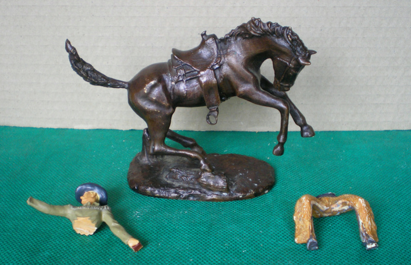

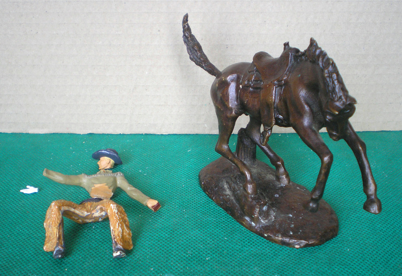

Im August 2012 hatte ich von meinem Sammlerfreund Horst „Dio-Horst“ Reil Reste zweier Elastolin-Cowboys (Oberteil von Nr. 6913, Unterteil von Nr. 6996) geschenkt bekommen, die zum Reiter für das Cowboy-Pferd (Flohmarktfund, Hersteller unbekannt) umgestaltet werden sollten. Die fehlende rechte Hand ergänzte ich mir aus den Figurenteilen ADAM von PREISER. Der Reiter soll nach vorne sehen: Also sägte ich den Kopf ab. Aus der linken Hand fräste ich die Reste des Gewehrschaftes heraus. Damit der Reiter in den Steigbügeln steht, ging ich mit der Heißluftpistole an die Beine, was später einige Korrekturen erforderte, da das Material von Elastolin leicht schmilzt. Beim Pferd ergänzte ich am Sattel und am Schwanz. Die Steigbügel entstanden aus Pappe und Draht.

Aufgrund des steigenden Pferdes fand ich die Korrektur des linken Armes samt der Hand zur Führung der Zügel sinnvoll. Bei der Neumontage bohrte ich noch je ein Loch für Drahtstifte am Ende der Pistolentaschen zu deren Verlängerung. Durch die dabei auftretenden Vibrationen löste sich teilweise die Ausfüllung am Bauch mit GREEN STUFF. Ein erneutes Zeichen für mich, dass der Umstieg auf APOXIE SCULPT absolut richtig war! Mit dieser Modelliermasse führte ich dann teilweise auch die letzten Korrekturen am Arm, am Rumpf, an den Pistolentaschen und an den Stiefeln durch, wofür mehrere Etappen nötig waren. Die rechte Hand hatte ich schon bei der Montage des linken Arms per Kerze erwärmt und zur Haltung des Lassos vorbereitet, was aber nur bedingt gelang. Dann ruhte das Projekt wieder für lange Zeit. Erst kürzlich begann ich eine Bemalungsserie von Cowboys und Pferden. Zuerst machte ich vom Cowboy ein Foto zur Dokumentierung des letzten Bearbeitungsstandes.

Parallel begann ich mit der Bearbeitung des neuen Pferdes. Ich hatte von meinem Sammlerfreund Hannes drei Ritterpferde bekommen, die deutsche Kopien von STARLUX-Pferde sein dürften. Unterscheiden kann man sie von den Originalen hauptsächlich am ungemarkten Sockel. Eines der Pferde ohne Sockel besaß eine ähnliche Körperhaltung und so wählte ich es als neues Reitpferd aus.
Neben den deutlichen Gussgraten entfernte ich auch per Fräse Teile der Zügel und des Sattels. Zwischen den Ohren fräste ich ebenfalls einiges Material weg. Den Drahtstift zur Nachmodellierung des linken Hinterfußes ließ ich so lang, dass er eine Standhilfe bietet.
Da sich das Material gut fräsen ließ, bearbeitete ich auch die Unterseiten der Hufe. Insgesamt nahm ich eher zu viel als zu wenig Material weg, um vernünftig nachmodellieren zu können.

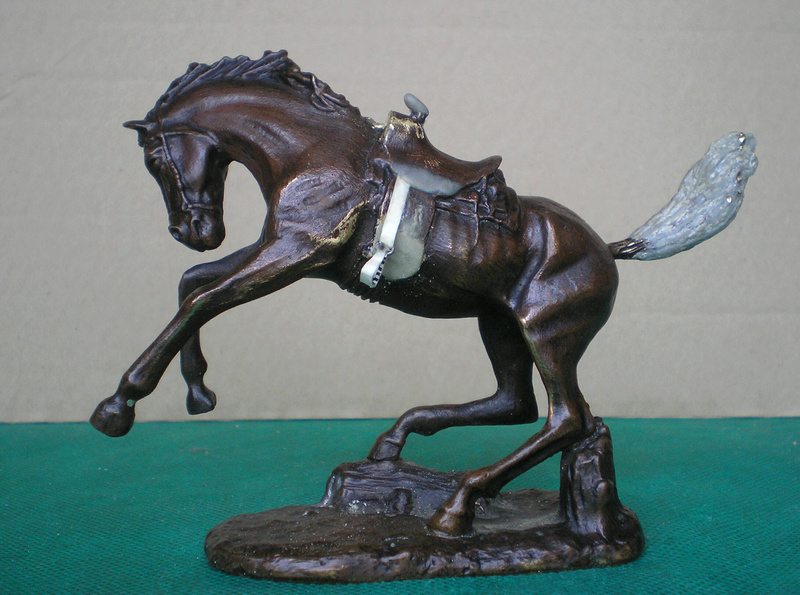

Ja, Hans-Werner, das Pferd ist aus Bronze. Im nachhinein hätte ich es wohl im Original belassen sollen. Aber zu der Zeit habe ich schneller Originale verändert als ich es nun tue. Gut für einige länger "auf Halde" liegende Projekte ist immerhin, dass ich meine Fertigkeiten in der Zwischenzeit etwas verbessern konnte.

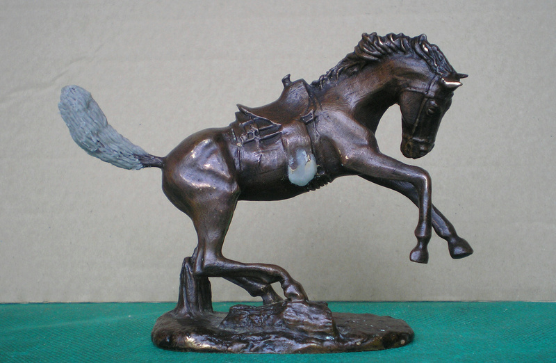

Das große Auge vom Bronze-Pferd gab mir die Möglichkeit, eine besondere Augenfärbung auszuprobieren. Ich wählte eine Variante der blauen Augen wie sie häufig bei gescheckten Pferden mit viel Weiß im Gesicht zu finden sind.

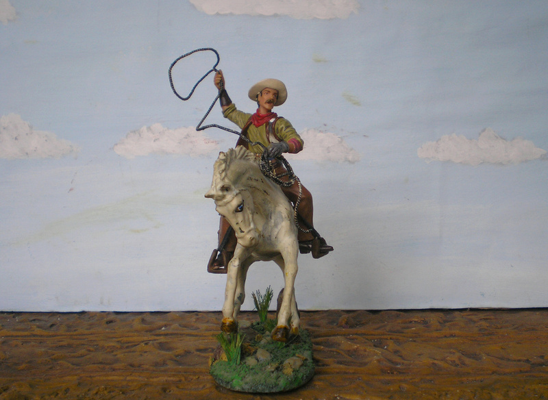

Von meiner Sammlerfreundin Annie bekam ich zu Nikolaus 2016 den passenden Cowboy (PAPO 39518 Cowboy mit Lasso, Mitte) in 9 cm. Zwischen dem BULLYLAND-Reiter (Nr. 80673 Cowboy mit Lasso auf SCHLEICH Nr. 13794 Pinto Hengst mit SCHLEICH Nr. 42122 Westernsattel + Zaumzeug, links) und dem bereits gezeigten Rodeo-Reiter (SCHLEICH Nr. 42036 Pferdeset Westernreiten, rechts) sieht das Paar für mich schon recht gut aus. Die Einzelaufnahme zeigte mir aber nochmals deutlich, dass die alten Eigenbau-Steigbügel zu klein für die Figurengröße 9 cm sind.

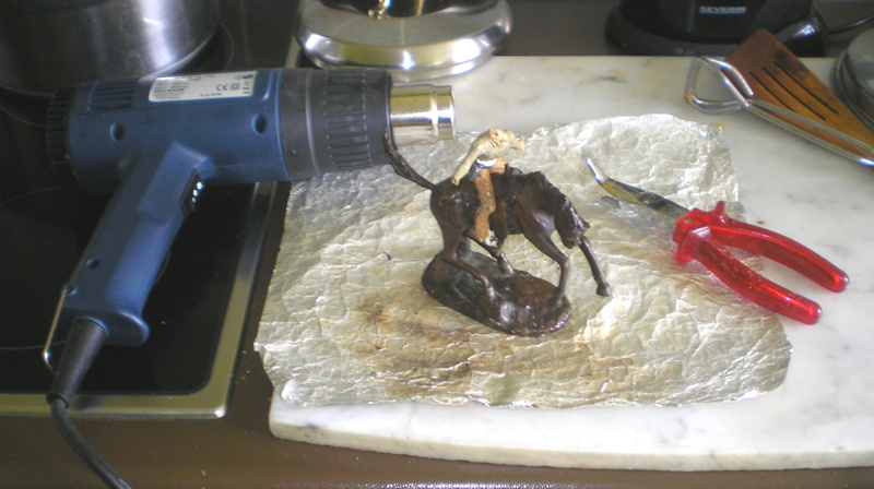

Mitte März 2017 bearbeitete ich gerade einige Cowboys in 9 cm für Annie und so nahm ich mir auch dieses Bronze-Pferd wieder vor. Zuerst entfernte ich die Papp-Steigbügel und bog mir die neue Grundform aus Blumendraht zurecht. Mit dem Papp-Steigbügelriemen löste sich auf der linken Seite auch die nachmodellierte Sattel-Unterkante. Diese Korrektur mit APOXIE war kein Problem, während die Modellierung der endgültigen Steigbügel-Form drei Etappen mit Härtungspausen erforderte. Dann korrigierte ich die Formen noch leicht mit feiner Feile. Auch die Bemalung der Steigbügel in Dunkelbraun mit hellbrauner Granierung der Kanten und mit abschließender Lasur der silbernen Bügel benötigte einige Pausen.
Die kurzen Lederriemen waren dann aber wieder schnell an den Steigbügeln und am Pferd befestigt.

Hei, der passt ja echt gut drauf. Gute Kombination.

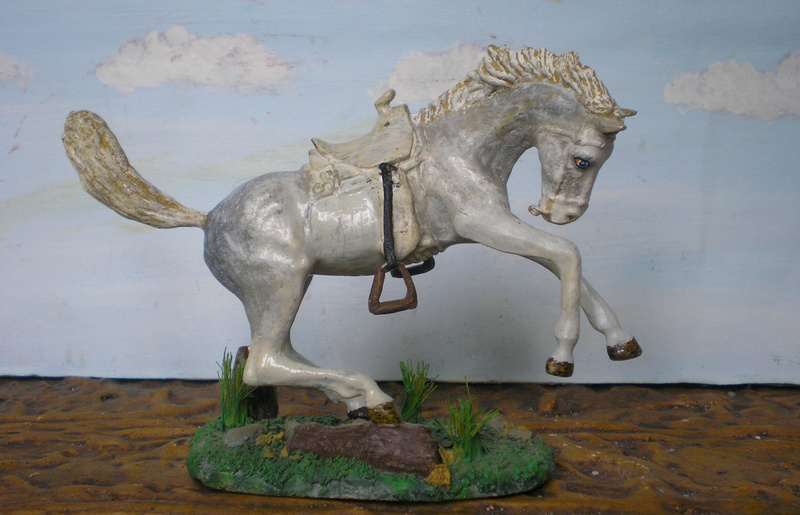

Die oben genannte Farbenpalette war auch für den restlichen Körper nötig. Allerdings arbeitete ich diesmal nass-in-nass von Dunkelgrau zu Weiß. Für Mähne und Schweif wechselte ich noch zu einer hellbraunen Grundbemalung. Bei der endgültigen Scheckung mit Weiß war der Untergrund aber schon weitgehend trocken, denn Fehler in der Pinsel-Wahl verzögerten die Bemalung.

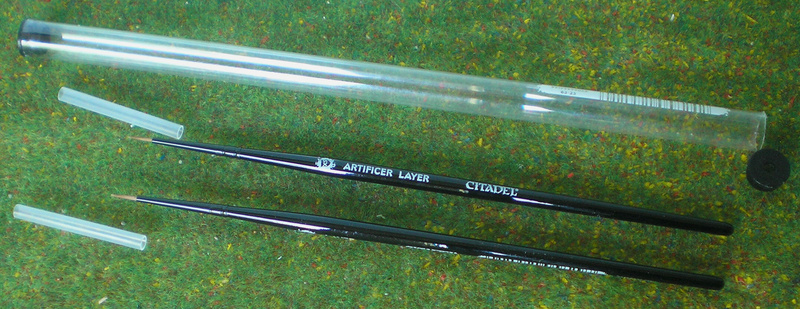

Insgesamt dauerte die Bemalung des Bronze-Pferds ja relativ lange, denn der gewählte Pinsel aus dem REVELL-Sortiment haarte wie wild. Da die Nass-in-Nass-Technik mit Kunstharzfarben die Pinsel ziemlich schnell verschleißt, legte ich bei den „normalen“ kleinen Pinseln schon Wert auf geringe Preise. Nur bei Pinselgrößen unter 0 für die Augenbemalung bevorzuge ich Pinsel von hoher Qualität und dementsprechendem Preis (z. B. CITADEL von GAMES WORK-SHOP).
Bei den Pinsel-Sets von JES-COLLECTION aus dem Euro-Shop hatte ich zuletzt aber Pech: Die Haare waren teilweise untereinander verklebt und fielen schnell aus.
Daher holte ich mir dann das Set von REVELL für € 4,99 und bin noch enttäuschter, denn für einen Spezialisten im Modellbausektor ist so eine miese Qualität kein Ruhmesblatt. Die einzeln erhältliche Nr. 0 von REVELL hatte ich mir schon nicht gekauft, da mit bloßem Auge die schlecht geformte Spitze erkennbar war.
Glücklicherweise gab es nun Anfang Juli bei ALDI ein Schulmalpinsel-Set für nur € 0,99 von deutlich besserer Qualität und ich holte mir sicherheitshalber noch ein zweites. Jetzt kann es wieder haarfrei weitergehen.
Ähnliches Glück hatte ich zuvor schon mal bei TEDI mit Schulmalpinseln von LERLITZ, nur dass sie nicht ganz so preiswert wie die von ALDI waren.
Die Kombination von qualitativ hochwertigen, ganz feinen Pinseln für die diffizilen Details und preiswerten Schulmalpinseln für den Rest ist für mich die beste Wahl zur Figurenbemalung.

Die Farbe des gehärteten APOXIE passte gut und so musste ich nur noch die Hufeisen mit Silber und etwas Rost bemalen. Zur Darstellung der unregelmäßigen Huffarben durch Wachstumslamellen etc. hatte ich Braun mit Schwarz überarbeitet. Dadurch wurden die Hufe etwas zu dunkel, aber meinen ersten Versuch realistischer Hufbemalung will ich nicht mehr verändern.
