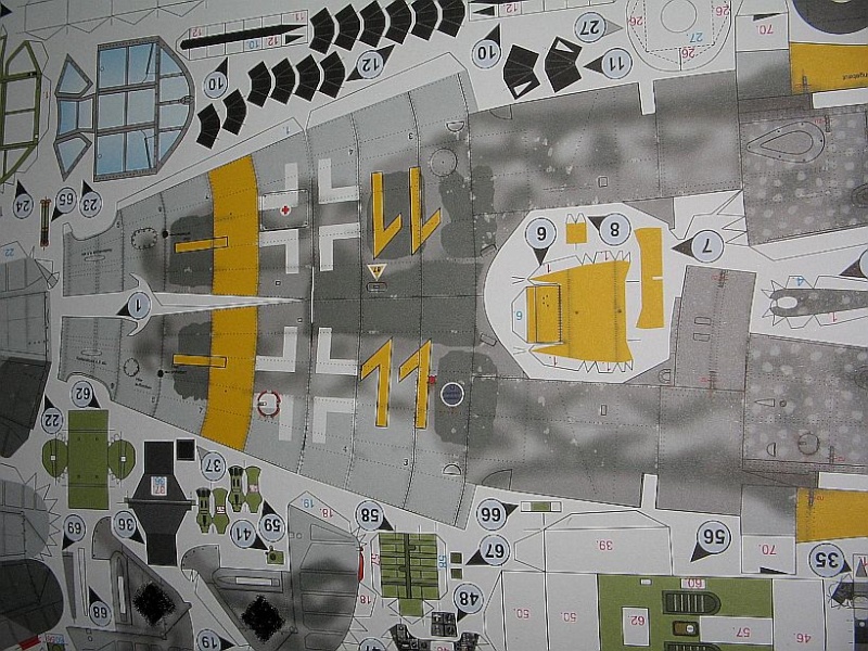

mal wieder eine Me 109. Ich weiß, die gibt's, wie Sand am Meer. Aber mir gefallen 109er einfach.
Was ich mir dieses mal raus gesucht habe, ist die Me 109 G-2 von Betexa.
Der Bogen beinhaltet zwei Modelle.
Eine Jak-1 und eben die Me.
Beide in 1:35.
Deshalb hab ich die Me erst mal ein kleines bissle vergrößert auf 1:33.
An diesem Bogen reizen mich zwei Dinge:
1) Die Lackierung der Me
Das Modell zeigt eine 109, die, offenbar im Einsatz irgendwo, nachlackiert wurde. Am deutlichsten fällt das am Schwanz um das Balkenkreuz herum auf. Das jetzige Kennzeichen 11 + - kam offenbar später drauf. "Darunter" erkennt man nämlich noch teilweise das alte Kennzeichen, offenbar beginnend mit einem "R", das mit etwas dunklerem grau übermalt wurde. Und die hellen Punkte auf der Nase schauen so aus, als ob der Flugzeugwart die auch später drauf gemalt hat.
Am ganzen Flieger verteilt, Lackschäden.
Also eine in meinen Augen sehr schöne Lackierung. Eine nicht fabrikneue 109, sondern eine, die schon einiges erlebt hat.
2) Die Bauweise des Rumpfes
Betexa baut nicht in Rumpfringen, wie wir das sonst so kennen, sondern der Rumpf wird in einem Stück gebaut.
Das geht tatsächlich. Man muss etwas aufpassen, aber er klappt.
Was mir nicht so gefällt:
Die Teile auf dem Bogen lieger oft sehr dicht zusammen. Da fällt es manchmal schon etwas schwer, drum herum zu schneiden. Aber naja, eine Kröte muss man schlucken.
Den Rumpf hab ich inzwischen mal zusammen.
Jetzt setzt man über die Öffnung unten zuerst die MG- Schächte rein, dann die Auspuffstutzen und letztlich dann das Cockpit.
MG- Schächte und Auspuffstutzen hab ich schon.

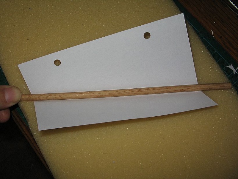

Joe, Flügel gehen recht einfach mit einem Rundholz und einem Stück Schaumstoff.
Man lege das Flügelteil (hier nur ein Zettel als Muster) auf den Schaustoff. Dann drückt man mit dem passenden Rundholz die Flügelvorderkante durch. Natürlich drückt man das Holz an beiden Enden. Ich hatte hier aber nur eine Hand frei.
Auf der Flügeloberseite rollt man dann leicht mit dem Rundholz drüber.
So bekommt man ne saubere Flügelvorderkante und ne saubere Wölbung oben.
Flügelrandbögen zurecht friemeln und gut ist's.
