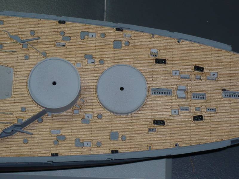

Hallo
Wie Angekündigt habe ich jetzt mal mit dem Bau angefangen .
Als erstes hab ich mir den Rumpf vorgenommen muss sagen im Grossen ganzen Sauber bis ein paar Grate kann mann nicht Meckern also alles saubergeschliffen und gut war.Danach hab ich wie Immer Bulleyes aufgebohrt na Gottseidank nicht so viele wie bei der Spee ,alles entgratet am Boden Zwei Muttern eingeklebt für den Ständer und den Rumpf angeschaut .Irgendetwas fehlte mir an ihm und siehe da nach einer Tasse Kaffe und durchsicht der Lektüren fiehls mir auf , die Breitseittorpedorohre da ich Vollrumpfmodell baue Würden sie Fehlen den die Kaiser-und Königsklasse hatten derer Fünf ein Bugtorpedorohr und je Zwei Back- und Steuerbord da ist Das Buch vom Original zum Modell von Koop / Schmolke eine Echte Hilfe durch die Pläne wo drin sind. Also Gemessen angezeichnet ( Größe ca 2x3mm) abgeschätzt obs Passt gebohrt und Gefeilt bisses einigermassen korrekt aussieht und innen ein Stück ABS aufgeklebt . Danach noch die Wellenhosen und Ruder gesetzt , Wobei bei den Rudern keine Markierung wie bei anderen Herstellern war also wieder Messen und Anreisen . Soweit jetzt der Anfang lange Rede kurzer Sinn hier mal die ersten Bilder:
![SMS König 1:350 ICM plus Upgrade Set P1040711](https://i.servimg.com/u/f45/17/45/65/11/p1040711.jpg)
![SMS König 1:350 ICM plus Upgrade Set P1040712](https://i.servimg.com/u/f45/17/45/65/11/p1040712.jpg)
![SMS König 1:350 ICM plus Upgrade Set P1040713](https://i.servimg.com/u/f45/17/45/65/11/p1040713.jpg)
![SMS König 1:350 ICM plus Upgrade Set P1040714](https://i.servimg.com/u/f45/17/45/65/11/p1040714.jpg)
![SMS König 1:350 ICM plus Upgrade Set Plan_b10](https://i.servimg.com/u/f45/17/45/65/11/plan_b10.jpg)
(Quelle: Koop/Schmolke Vom Original zum Modell Die Linienschiffe der Nassau-bis König-Klasse)
![SMS König 1:350 ICM plus Upgrade Set P1040715](https://i.servimg.com/u/f45/17/45/65/11/p1040715.jpg)
![SMS König 1:350 ICM plus Upgrade Set P1040716](https://i.servimg.com/u/f45/17/45/65/11/p1040716.jpg)
![SMS König 1:350 ICM plus Upgrade Set P1040717](https://i.servimg.com/u/f45/17/45/65/11/p1040717.jpg)
![SMS König 1:350 ICM plus Upgrade Set P1040718](https://i.servimg.com/u/f45/17/45/65/11/p1040718.jpg)
![SMS König 1:350 ICM plus Upgrade Set P1040719](https://i.servimg.com/u/f45/17/45/65/11/p1040719.jpg)
![SMS König 1:350 ICM plus Upgrade Set P1040720](https://i.servimg.com/u/f45/17/45/65/11/p1040720.jpg)
Soweit mal bis Jetzt Als Nächste werd ich mir mal das Deck und die 15cm Kasematen vornehmen ,Bericht folgt.

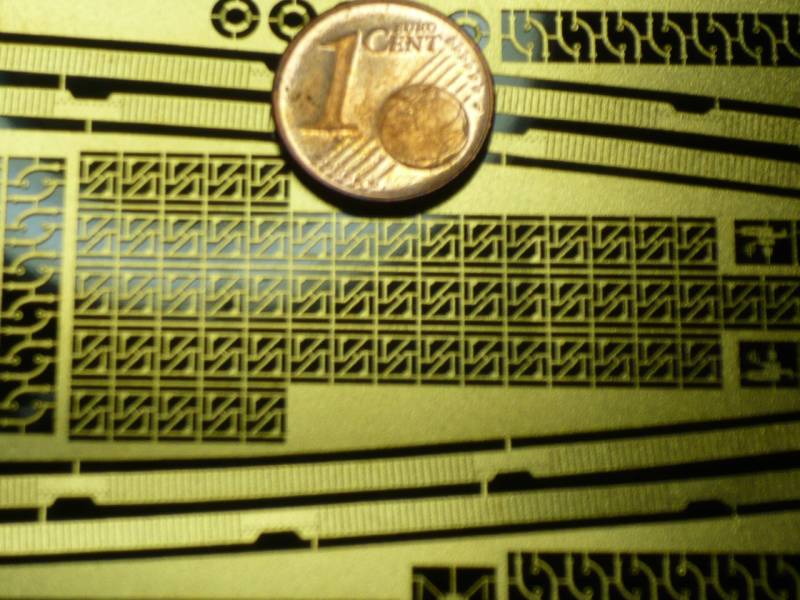

Hallo
Hier ein Update von der König habe diese Woche wenig Zeit gehabt deswegen ist nicht so viel Passiert ,aber noch 4 Tage dann hab ich Urlaub ( Freu) . Habe die Decks und Kassematen Montiert hat alles Relativ gut gepasst und habe die erste seite mit der Torpedonetzauflage fertig montiert . Muss sagen ist eine schweine Arbeit Als erstes hab ich festgestellt das man den wullst am oberen Rumpfrand wegschleifen muss sonst passt es nicht weil die Stützen genau an der Deckskante bündig sind ,Augenkrebs ist vorprogramiert aber nach vier Stunden ohne das Abtrennen vom Ätzteilbogen lässt sich das ergebnis sehen. Bei dem Ankleben der Stützen hab ich mir eine Abstandshilfe an den Rumpf geklebt weil der Abstand jeder Stütze 6mm Beträgt auf die Länge macht das ca 62 Stück nur mal so am Rand da muss mann echt aufpassen weil die gerne von der Pinzete Springen . genug gesabbelt hier mal die Bilder:
![SMS König 1:350 ICM plus Upgrade Set P1040721](https://i.servimg.com/u/f45/17/45/65/11/p1040721.jpg)
![SMS König 1:350 ICM plus Upgrade Set P1040722](https://i.servimg.com/u/f45/17/45/65/11/p1040722.jpg)
![SMS König 1:350 ICM plus Upgrade Set P1040723](https://i.servimg.com/u/f45/17/45/65/11/p1040723.jpg)
![SMS König 1:350 ICM plus Upgrade Set P1040724](https://i.servimg.com/u/f45/17/45/65/11/p1040724.jpg)
Hier das Obligatorische Centstück als grössenvergleich.
![SMS König 1:350 ICM plus Upgrade Set P1040725](https://i.servimg.com/u/f45/17/45/65/11/p1040725.jpg)
![SMS König 1:350 ICM plus Upgrade Set P1040726](https://i.servimg.com/u/f45/17/45/65/11/p1040726.jpg)
![SMS König 1:350 ICM plus Upgrade Set P1040727](https://i.servimg.com/u/f45/17/45/65/11/p1040727.jpg)
![SMS König 1:350 ICM plus Upgrade Set P1040728](https://i.servimg.com/u/f45/17/45/65/11/p1040728.jpg)
![SMS König 1:350 ICM plus Upgrade Set P1040729](https://i.servimg.com/u/f45/17/45/65/11/p1040729.jpg)
![SMS König 1:350 ICM plus Upgrade Set P1040730](https://i.servimg.com/u/f45/17/45/65/11/p1040730.jpg)
![SMS König 1:350 ICM plus Upgrade Set P1040731](https://i.servimg.com/u/f45/17/45/65/11/p1040731.jpg)
Soweit die Bilder nun Gehts an die Zweite seite dann noch die Stangen setzen und die Verbindungsseile Ihr seht ist noch ein bisschen Arbeit , häts auch einfacher haben können wenn ich sie im Zustand 1916 gebaut hätte da war das torbedonetz nich mehr vorhanden .

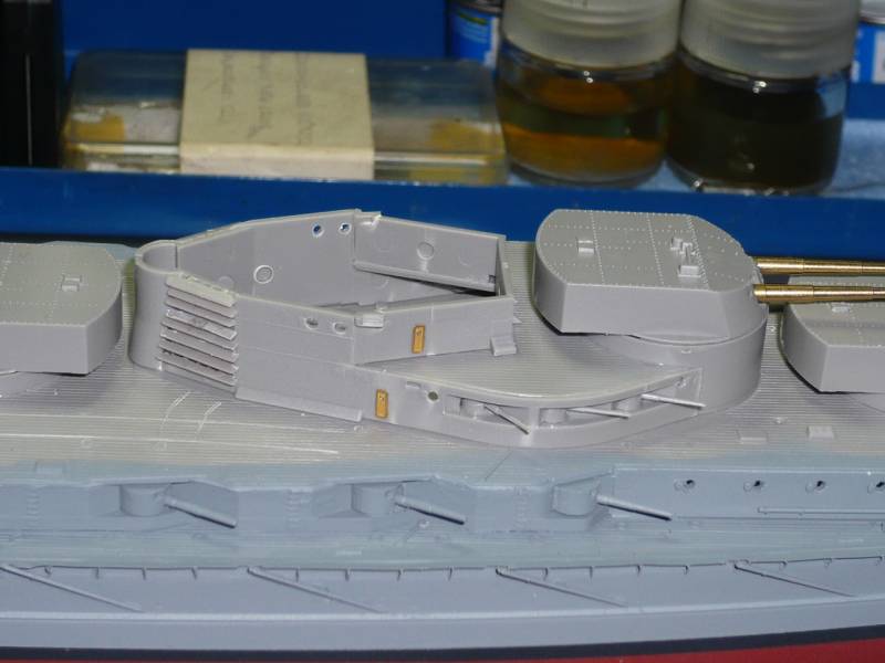

update König
So mal wieder etwas von der König . Hab diese woche mal etwas weitergemacht wies halt die Zeit zulies , mal die Zweite Seite die Stützen und Auflage drangefummelt , bevor ich aber diese Ausleger drangemacht habe ,dachte ich mir ich Lakier mal das unterwasserschiff und die Wasserlinie . Mmmh keine Schlechte entscheidung gewessen hätte nämlich mit dem Abkleben eng werden können. So dann hab ich die Ausleger montiert und Merkwürdigerweise sollten da 14 Stück auf jede Seite sind aber nur je 13 Vorhanden fehlen also 2stück muss ich mir mal gednken machen wie ich die mache nur aus einem gußast Ziehen gefählt mir nicht weil die Details dan fehlen ,schau mer mal . Während der Lack trocknete hab ich mal die Türme gemacht ,Metallrohre sehen einfach besser aus alls die Palstikteile . Soweit ist der rumpf jetzt Fertig bis auf die Zwei Teile wenn die dran sind werd ich ihn dann noch die Graue Farbe Verpassen dann gehts an die Aufbauten , hab ja jetzt Urlaub da gehts etwas zügiger vorn hab nähmlich so ne Vorahnung wasses Christkindel Bringt
Hiermal die Bilder und immer schön Brav eure Meinungen dazu sagen
![SMS König 1:350 ICM plus Upgrade Set P1040710](https://i.servimg.com/u/f17/17/45/65/11/p1040710.jpg)
![SMS König 1:350 ICM plus Upgrade Set P1040711](https://i.servimg.com/u/f17/17/45/65/11/p1040711.jpg)
![SMS König 1:350 ICM plus Upgrade Set P1040712](https://i.servimg.com/u/f17/17/45/65/11/p1040712.jpg)
![SMS König 1:350 ICM plus Upgrade Set P1040713](https://i.servimg.com/u/f17/17/45/65/11/p1040713.jpg)
![SMS König 1:350 ICM plus Upgrade Set P1040714](https://i.servimg.com/u/f17/17/45/65/11/p1040714.jpg)
![SMS König 1:350 ICM plus Upgrade Set P1040715](https://i.servimg.com/u/f17/17/45/65/11/p1040715.jpg)
![SMS König 1:350 ICM plus Upgrade Set P1040716](https://i.servimg.com/u/f17/17/45/65/11/p1040716.jpg)
![SMS König 1:350 ICM plus Upgrade Set P1040717](https://i.servimg.com/u/f17/17/45/65/11/p1040717.jpg)
![SMS König 1:350 ICM plus Upgrade Set P1040718](https://i.servimg.com/u/f17/17/45/65/11/p1040718.jpg)
![SMS König 1:350 ICM plus Upgrade Set P1040719](https://i.servimg.com/u/f17/17/45/65/11/p1040719.jpg)
![SMS König 1:350 ICM plus Upgrade Set P1040720](https://i.servimg.com/u/f17/17/45/65/11/p1040720.jpg)
![SMS König 1:350 ICM plus Upgrade Set P1040721](https://i.servimg.com/u/f17/17/45/65/11/p1040721.jpg)
Soviel zum Thema bis Jetzt werde bestimmt jetzt öfters ein Update einstellen da ich denke das es jetzt zügiger geht, bis denn .

Kurzes Update Holzdeck
Moin Moin
Hier mal ein kurzes update von mir ,hab jetzt das Holzdeck drangepfrimmelt und Diverse feinheiten wie Laufschienen usw. gemacht ziemlich Zeitraubent besonders das Holzdeck war eine Pfrimmelarbeit ,aber das Ergebnis lässt sich sehen,Jetzt muss ich noch die ganzen Kohlebunkerluken setzen wird auch wieder so was Viel Zeit wenig sichtbar sind schon ein Paar von den Dingern. Hier die Bilder:

Wolfsherz- Pinzettenhalter
Re: SMS König 1:350 ICM plus Upgrade Set
Hallo Peter,
das Holzdeck sieht sauber aus und wertet das Modell stark auf.
Sieht schon stark aus Peter ... war die Verlegung einfach oder problematischer?
Bei mir musste ich 2 Mal ansetzen, weil ist wie beim Teppichverlegen: Wenn da der Anfang nicht 105% korrekt ist, wird das schief usw. ...
Mandelus- Modellbau-Experte
Hi Steff
War schon eine Fummelarbeit besonders das Heckdeck hätte ich mir beinahe versautweil ja noch die Schmalen seiten mit dran sind ,habs dann nochmal auf die folie gemacht und dann stückchenweise abgezogen wie eine klebefolie dann gings hab aber lang gebraucht .

Updade König
Moin Moin
Hab mal Wieder etwas weitergemacht ,Das Deck ist ja eine Wahnsinsarbeit und mann sieht fasst nichts.
Habe die Kohlebunkerlucken die Poller und die Oberlichter mit abdeckungen gemacht . Das kuriose am WEM Ätzteilastz ist das insgesamt 8 Lukendeckel zuwenig waren musste ich dann aus resten selbst machen ,naja weiss der Geier warum .Die Oberlichter anzumalen ist ne Shit arbeit Ohne Kopfbandlupe gehts garnich irgendwann war ich dann zu müde um die Korrekturen Fertig zu machen werd ich mich Heute dransetzen .
Hier mal die Bilder vom jetzigen Stand da ist noch einiges an Deck zu machen. Niedergänge, winschen,usw. von den Davits fürs Torpedonetz mal abgesehen ( ca. 60 Stk.)
