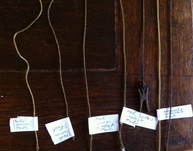

Das Linke Seil wirkt auf mich realistischer ...
- die erforderliche Stärke kannst nur Du selbst direkt am Modell einschätzen, Steffan ...
Das rechte Seil hat zwar mehr plastische Struktur, wirkt damit aber zu ebenmäßig;
fast schon wie ein industriell hergestelltes Kletterseil in der Sporthalle ...

Vielen Dank für eure Kommentare...
bin heute früh raus und habe etwas weiter experimentiert.
Leider ist das Bild nicht ganz scharf
Das Seil links vom Block werde ich wohl nehmen. Es ist in etwas so dick wie das dickere von gestern, ist aber nicht so glatt und gleichmäßig. Ich habe ein par Rollen von einem Leinenzwirn der nur 2 Fach liegt. Habe festgestellt das er sich nicht gut aufdrehen lässt. Die Seile werden sehr rau und etwas unregelmäßig. Jetzt hatte ich die Idee den Zwirn 3fach zusammenzudrehen und dann nochmal 3fach zu legen... dann geht der Zwirn.
Die einfach gedrehten 5fach genommenen Seile werden glatter und eignen sich für scheibenlose Blöcke wie die Wikinger sie benutzt haben. Dreht man die Garne vorher schon zusammen werden die Seile strukturierter. Ich habe bis jetzt nur Leinen und Baumwolle benutzt, weil man das leicht färben kann. Alle Seile waren weiss oder hell...

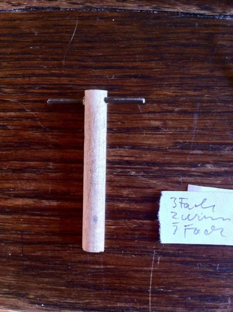

So noch meine Reeperbahn:
Ein kleines Stück Rundholz mit einem Stahlbolzen quer... Funktioniert so: Garn abmessen: Eine Armspanne ist die maximale Länge die man so drehen kann, für ein einfaches 3fach gedrehtes Seil also 3xArmspanne + etwas zum Eindrehen und Knoten. Ein Ende von dem Zwirn an einem Türgriff festmachen, das andere kommt auf den Bolzen am Rundholz (Schlaufe um beide Seiten). Das Rundholz in die Bohrmaschine. Den Faden locker spannen und im meistens Uhrzeigersinn drehen ... Dabei etwas vorsichtig den Faden spannen und ggf. nachgeben. Hat man genügend gekurbelt (ausprobieren) nimmt man das Holz aus der Maschine OHNE das der Faden entspannt wird. Jetzt nimmt man den Faden und legt ihn dreifach parallel immer noch gespannt. (deswegen nicht länger als die Armspanne) und hakt die Schlaufen an den Enden über den Griff und über den Blozen. Jetzt kommt das eigentliche eindrehen: Zentimeterweise wird das Ende mit dem Rundholz freigegeben. Das Rundholz dreht sich sich frei mit dem Seil. Zum Schluss sollte alles gleichmäßig verdreht sein. Die Enden mit Knoten sichern, und die Überstände abschneiden. Will man ein Seil mit mehr Struktur legt man das Garn vor dem Drehen schon 2- oder 3-fach. Das Eindrehen geht dann schneller, der Rest, das Zusammenlegen (3-fach 5-fach) und Eindrehen wie gehabt... OK, ist keine echte Reeperbahn aber geht.
LG Steffan

Hi Steffan!
Danke für den Blick auf deine Reeperbahn !
Als "Seillaie" seh ich keinen Unterschied zu einer anderen Fertigungsweise und denke
das Seil links neben dem Block wird gut passen!

Hallo Erik,
danke... Ich hätte natürlich auch einfach ein Modell-Seil kaufen können, aber ich wollte es unbedingt selber machen, weil mir die Taue nicht ganz passend vorkamen. Meistens zu einheitlich und wenn man sich nicht sicher ist welches passt, muss man lange suchen. Normaler weise baut man sich zum reepern eine kleine Bahn. Meine ist noch nicht fertig, und da hatte ich die Idee mit der Bohrmaschine und Haken.
LG Steffan
LG Steffan

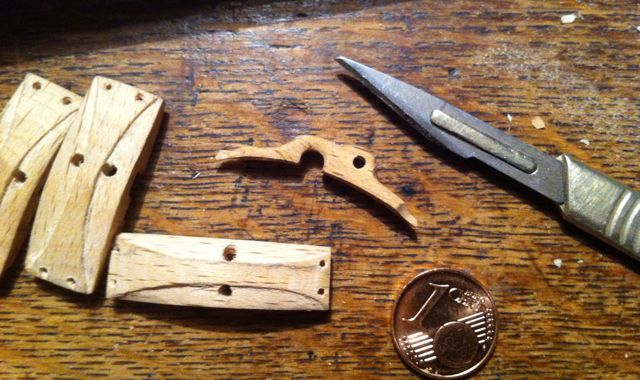

.... zurück zum Boot.
gestern habe ich dei vier Spanten fertig bekommen.
Bilder vom Gefrickel:
Die beiden Hinteren bekommen noch einen kleinen Bügel, woran die Hinteren Wanten gespannt werden sollen.
Letzte:
Um die Werkstücke gut in der Hand zu halten schneide ich die Teile möglichst spät von der Leiste ab.
Hat man die Form kann man die Kerben auch schon mit der Säge vorbereiten.
Bügel anpassen:
Löcher und Aussparungen machen und die Außenform anzeichnen
Bohren der Niet-Löcher
Nach dem Verzieren das erste mal beizen...
Die Großen Löcher sind für Holzniete, in die kleinen kommen wieder kleine Nägel, die in Essigsäure vorgerostet sind.
Will man die Köpfe versenken mus man bei Hartholz die Löcher oben anfasen.
Fertig zum Einbau:
Die kleinen Teile lassen sich leichter mit einem scharfen Messer bearbeiten, als mit Schleifpapier.
LG Steffan
