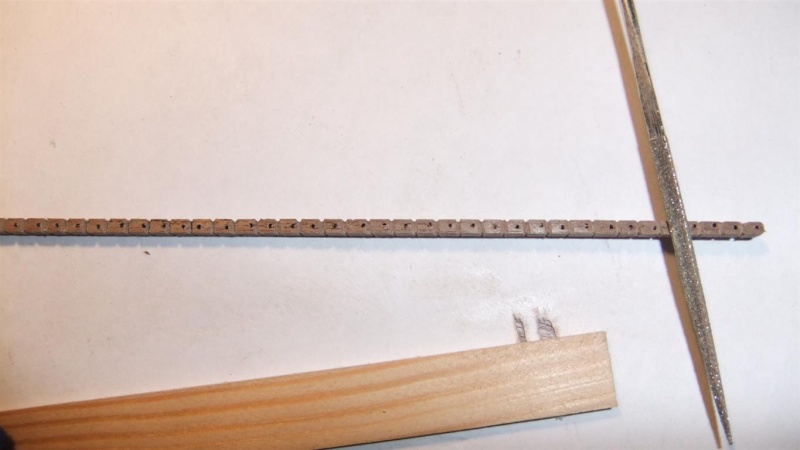

Hallo Leute,
bevor es mit der Formel1 losgeht möcht ich euch schnell noch zeigen wie ich meine Blöcke herstelle.
Verwendet habe ich für die Einzelblöcke, Nußbaumleisten in 1,5x 2,0mm.
Als erstes mal Markierungen mit dem Skalpelmesser setzen im Abstand von 3mm.
Danach gings ans Bohren der Löcher mit 0,6mm. dazu habe ich mir eine Führung aufgelegt mit 2mm Abstand.
Leiste mit der Markierung nach oben dazwischen und das Stahlmaß hinten aufgelegt. Nun im Abstand von 3mm ein Loch in die Leiste.
Jetzt wurden die restlichen Markierungen gesetzt und mit einer Dreikantfeile die Größe der Blöcke bearbeitet.
nun habe ich ne schöne Leiste mit Blöcken die ich dann nach Gebrauch Block für Block herunterschneide noch ein wenig bearbeite und dann auch verbauen kann.
