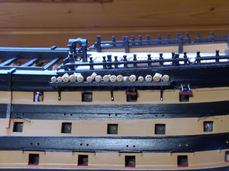

Dann ging es an die Rüsten.
3mm ägel für die Streben? zum Anpassen hab ich sie erstmal so belassen wie sie waren und erst später abgezwickt.
Aber wollen wir mal wieder ... in der Bauanleitung sollte man die Rüsten mal eben an die bordwand halten und die Streben passend biegen
Da gibt es zwei möglichkeiten ... ich durchbreche die Boardwand oder mir die Finger. Ich habe zum zurechtbiegen eine Zange gebraucht. Die Gefahr, dass ich die Wand durchstoße war mir zu groß.
Ich weiss, ich werd alt ... und im Alter unachtsam
angebracht waren die Rüsten dann schnell
und der Beweis beidseitigem Fortschritts
Zum Thema Rüsteisen muss ich sagen, dass mir die Vorstellung von DeA hier zu globig war.
Ich hatte mir zuerst die 20 kleinen gebogen und kam hier schon zu dem Endschluss da wieder was Eigenes zu machen.
Links mit, rechts ohne "Stab", wobei die jeweils linken Rüsteisen Eigenkreation und die rechten nach Vorstellung von DeA sind.
Da hier jetzt 56 Große und 40 Kleine hergestellt werden dürfen, fahre ich hier fort, wenn ich wieder aus meiner Hütte darf

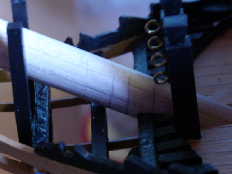

Also hab ich mit dem Bugspriet weiter gemacht.
Den veränderten Winkel zum Bauplan kann man auf folgendem Bild erkennen.
weis nicht woran es liegt. Der Abstand zum Schnabelende passt allerdings. komisches Sach das
so hätte es nach Bauplan ausgesehen
hab also die Markierung anhand der Stützen verändert und die Maße des BP dann folgend der letzten Markierung auf das Rundholz übertragen. Das Rundholz war ja zum Glück lang genug.

Bilder gibt es heute nur eins. Fehlt ja so`n dusseliges Laserholzteil. Wartezeit 1-2 Wochen.
Ich habe dann mal alles vorgebohrt, was noch so an Ösen zu verarbeiten ist. Dann komm ich mit meinen Wurstfingern da später nicht in die bredouille was abzurupfen. Zudem hab ich mich gewagt das Luftfolienpolster vom Rumpf zu entfernen und die letzten Farbtropfen in gewohnter Manier draufgeschmotzt. Jetzt hoffe ich auf keine kommenden Kratzer
(schon wahnsinn was die Kamera hergibt. Die Lampe flutet die Decke und wenn ich in den Sucher schaue sehe ich nur schwarz)
Wollte dann eigentlich erst mal warten bis ich mit den Finknetzen weiter mache ... ging aber nicht
Lommeliges Zeug diese Finknetzstangen ... und das hier Draht "auf der Rolle" geliefert wurde ist auch für die Füsse. Konnte strecken und strecken, die bewegten sich keinen 10tel Millimeter auseinander. Die blieben einfach gebogen und stehen so unter Spannung wenn ich sie in die Ösen der Finkntzstangen schiebe, das diese wieder von der Brüstung springen.
Hilft nur wieder der Gang ins Bastelgeschäft und festen geraden Draht besorgen. Habe hier zwar welchen liegen, aber der ist zu dünn für seine Aufgabe.
Also warten wir bis morgen und können dann hoffentlich wieder was Produktves präsentieren.
