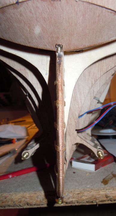

langsam wächst sie zu !!   An alle die sich damit aus kennen...ist die Linienführung so gut ?
Ich glaube schon. Nach dem schleifen und Spachteln bekommt sie ja noch feine Fasermatten und eine 2. Beplankung.
Bis dahin ist es noch ein langer Weg.

Beitrag von John-H. Di 04 Okt 2016, 22:30
Zur Linienführung /Plankenlauf kann ich bei dem Potter nichts sagen. evil or very mad
Aber zum planken selbst, denn da solltest gleichmäßig auf beiden Seiten planken, sonst kann sich dein Rumpf heftig verziehen und bei der Bootslänge könnte das dramatische Folgen haben. Twisted Evil
RMS Titanic 1:144 - Seite 7 Empty Re: RMS Titanic 1:144
Beitrag von Jörg Di 04 Okt 2016, 23:10
Stimmt ... man sollte immer möglichst beide Seiten gleichmäßig beplanken! Suspect
Linienführung ... meinst Du damit, ob es hier ein ähnliches Problem wie bei Amati/Hachette gibt?
Nein, das sieht gut aus! Der Übergang vom Vorschiff zum relativ geraden Mittelrumpf verläuft harmonisch
und völlig ohne die gefürchteten Knicke, Beulen oder Dellen! RMS Titanic 1:144 - Seite 7 Top10
Du solltest nur beim Schleifen darauf achten, die markanten "scharfen" Linienabsätze am erhöhten Vorder- und Achterdeck,
sowie an der Heckpartie zu erhalten und nicht "einfach nur alles rund und glatt" zu schmirgeln. RMS Titanic 1:144 - Seite 7 Gruebe10

Beitrag von bonapate Mi 05 Okt 2016, 09:39
Jörg: ja, ich weiß, normalerweise soll man gleichmäßig beplanken. Aber ich muss noch auf einige Elektro teile warten, und noch verlöten.
Und mit den schleifen...da muss ich ganz vorsichtig sein. Ich ärgere mich ständig bei diesen doch teuren Bausatz auf Qualität und Passgenauigkeit. Die Leisten sind aus einen ganz weichen Holz, zum biegen praktisch aber Nägel ( die nicht dabei waren) kann ich mit der bloßen Hand rein drücken. Daher werde ich auch die gesamte Titanic noch mit Fasermatten einschlagen und dann werde ich erst die Plattierung drauf setzten.
