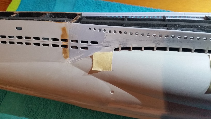

Weiter im Text mit dem Baubericht von U 96
stehengeblieben war ich ganz am Anfang bei der Befestigung der horizontalen Nietenbänder im Bereich des Bugs.
fortgeführt habe ich die Arbeiten an den Aussentanks, hier die langen horizontalen Nietenbänder.
Die vorgeschriebenen Marken des Bandes habe ich mit ensprechend abgelängten Klebestreifen auf den Rumpf übertragen, ...
meninho's U 96, Typ VII C der DKM / AMATI, 1:48 - Seite 6 20180517
meninho's U 96, Typ VII C der DKM / AMATI, 1:48 - Seite 6 20180519
meninho's U 96, Typ VII C der DKM / AMATI, 1:48 - Seite 6 20180520
... anschließend eine 0,5mm Holzleiste auf diese Höhe angelegt und die nun entstandene Linie auf den Rumpf übertragen.
meninho's U 96, Typ VII C der DKM / AMATI, 1:48 - Seite 6 20180518
Diese Linie galt dann als Anschlag für das lange, horizontale Band.
Die anderen, teils schon vorgebogenen Nietenbänder habe ich vor dem Ankleben zuerst "trocken" verlegt und mit Kreppband
an die entsprechenden Positionen befestigt.
meninho's U 96, Typ VII C der DKM / AMATI, 1:48 - Seite 6 20180523
Nachdem die Nietenbänder auf diese Art und Weise am Heck und Bug in den richtigen Längen zugeschnitten und angepasst
waren, habe ich sie final mit Sekundenkleber angeklebt.
Die vertikalen Nietenbänder habe ich hierbei vorgebogen, um dem Material etwas die Spannung zu nehmen ...

Update und Vorgriff auf Bauabschnitt 149
Um mir die Ruderanlage nicht zu beschädigen, habe ich vorgegriffen und das Deck montiert.
Eigentlich sollten die einzelnen Teile "nur" auf den Rumpf aufgeklebt werden.
Dann hätte es auch Sinn gemacht, diese Bauteile nach dem lackieren einfach aufzusetzen.
Ich hatte allerdings schon vorher bei der Passprobe festgestellt, dass es nicht bei einem bloßen aufsetzen bleiben wird.
Die Bauteile haben nämlich leider nicht richtig gepasst
Es fing schon damit an, dass die Endstücke jeweils schmaler waren, als die anliegenden Elemente.
Wenn ich die Decksteile aneinandergereiht auf den Rumpf gelegt hatte, gab es zw BT 199/188 keinen Kontakt,
sondern einen großen Spalt ...

... Richtung Bug lagen die Bauteile  184/179 aufeineinander ...

Immer darauf bezogen, dass ich die Elemente lose, ohne Gewalt aufgelegt habe.
Bauteil 165, Folgeteil nach dem Element direkt am Bug, war am Übergang zw der Metallplatte mit Flutschlitzen und dem Plastikbug zu breit. Wobei das Bugelement wie beschreiben zu schmal war.
Hier habe ich etwas Material vom Plastikelement weggeschliffen.
meninho's U 96, Typ VII C der DKM / AMATI, 1:48 - Seite 6 20180955
Richtung Heck verlaufend war dann Gewalt nötig, um die Bauteile aneinander angrenzend befestigen zu können. Ich habe sie quasi von vorn nach hinten in position gepresst. Wobei das gesammte Deck nun stark unter Spannung steht.
Der Verlauf der Flugschlitze der seitlichen Metallplatten sowie die Längsriefen am Plastikbug hatten bei mir den Ausschlag gegeben, dass es am Rumpf zwei Übersätze zw Holz, Matall ind Plastikteilen gab.
meninho's U 96, Typ VII C der DKM / AMATI, 1:48 - Seite 6 20180956
Hier habe ich im nachhinein jeweils noch eine schmale Holzleiste eingepasst.
meninho's U 96, Typ VII C der DKM / AMATI, 1:48 - Seite 6 20180957
meninho's U 96, Typ VII C der DKM / AMATI, 1:48 - Seite 6 20180958
Im Bereich des Heck musste am Bauteil 201 der Spalt ausgeglichen werden, der durch das zu schmale Bauteil entstand
meninho's U 96, Typ VII C der DKM / AMATI, 1:48 - Seite 6 20180959
meninho's U 96, Typ VII C der DKM / AMATI, 1:48 - Seite 6 20180960
Ob diese Zwischenräume gewollt sind kann ich nicht beurteilen. In den Bauplänen sind sie jedenfalls auch erkennbar,
machen aber für mich keinen Sinn.
