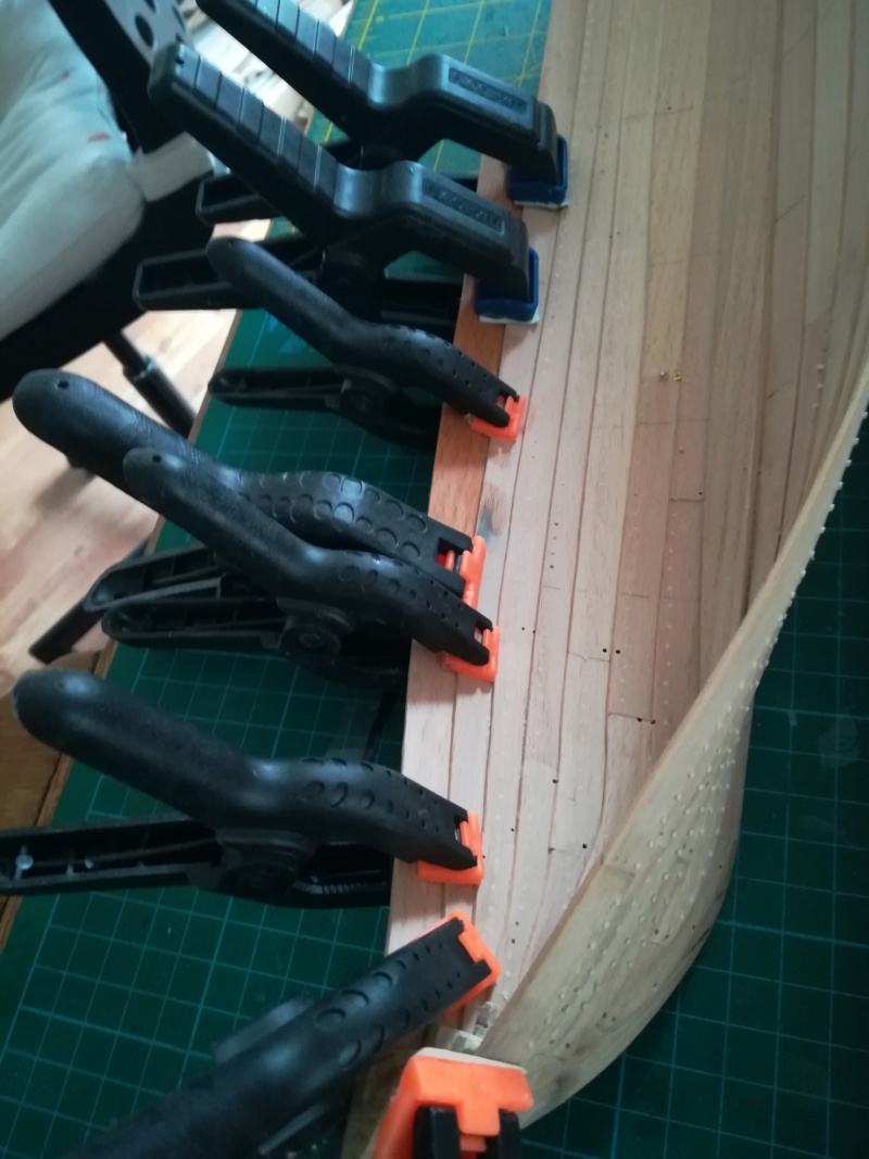

Habe inzwischen die sechste Planke angebracht und die entsprechenden Löcher für die Holznägel gebohrt.
Im mittleren Bereich musste ich ganz nah an den Rand gehen, da hier die fünfte Planke im Winkel angeschliffen ist und die Überlappung nicht so breit wie zu den Enden hin. Fällt aber glücklicherweise nicht sehr auf.
Dann schon ein paar Holznägel "eingeschlagen". Kann man gut an den noch herausragenden Enden sehen, die noch nicht gleichmäßig abgeschliffen sind.
Bis alle Holznägel eingebaut sind, wird es noch ein wenig dauern. Muss in den nächsten Tagen zuerst meiner Tochter beim Umzug helfen.
Kurt

Obwohl ich immer weiter am Boot rumwerkel, sieht man keinen großen Fortschritt. Das liegt natürlich daran, dass es sehr eintönig ist, die Menge an "Holznägeln" anzubringen und zudem viel Zeit kostet. Habe inzwischen die Technik ein wenig verbessert, so dass es etwas schneller geht, die einzelnen Nägel zu platzieren. Stecke sie jetzt von außen ein und kappe sie mit meiner neuen Knipex Kneifzange.
Ich weiß auch nicht, was mich anfangs geritten hat, das Peddigrohr von innen durch die Löcher zu stecken.
Dann nach etlichen Stunden schließlich den letzten Nagel der sechsten Planke angebracht. Alle müssen jetzt allerdings noch auf die gleiche Läneg rundgeschmirgelt werden.
Ansicht Backbordseite Heck:
Da die Peddigrohrstränge 1mm stark waren (ungefähr jedenfalls), musste noch ein wenig Schnitzarbeit geleistet werden. Ging mit dem Skalpell, wäre natürlich mit einem Zieheisen besser gewesen, besitze ich allerdings nicht.
Wie es genau weitergeht, kann ich noch nicht sagen. Bin mir noch unschlüssig, ob ich jetzt die siebte Planke anbringe, beize oder mit dem Innenausbau beginne.
Kurt

Ich habe mich jetzt dann doch entschlossen, zuerst die letzte Planke anzubringen.
Heute schon mal zwei Stücke gewässert und in situ gebogen.
Einer der Schiffseigner überprüft den Fortschritt mit kritischem Blick.
Kurt

ich denke, die Planken anzubringen war die bessere Entscheidung. Das Risiko etwas am Innenausbau beim anbringen der Planken zu beschädigen, ist ja auch nicht ohne.
Wenn du einen Glasschneider besitzt, kannst du dir auch mit einem frisch geschnittenen Stück Fenster- oder Bilderrahmenglas behelfen. Das funktioniert auch
Falco 2014 schrieb:Da die Peddigrohrstränge 1mm stark waren (ungefähr jedenfalls), musste noch ein wenig Schnitzarbeit geleistet werden. Ging mit dem Skalpell, wäre natürlich mit einem Zieheisen besser gewesen, besitze ich allerdings nicht.
