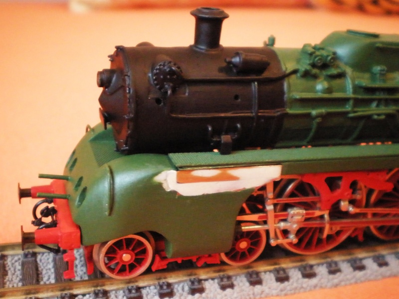

Re: Schnellfahrlok 18 314 in Spur HO
Hallo Modellbauer,
meine Feile ist in Aktion getreten und ich möchte Euch das Ergebnis zeigen.
Zunächst habe ich das Riffelblech gekürzt und die seitliche Schürze auf Höhe der Zylinderverkleidung abgefeilt.
Die Zylinderverkleidung wird nach oben verlängert.
Hinter der Zylinderverkleidung klebte ich ein Blech, auf dieses wird der "Füllblechstreifen" geklebt.
Hier ist das Halteblech für den Füllstreifen zu sehen.
Jetzt sieht man das Ergebnis. Natürlich wird das Ganze noch verspachtelt und geschliffen.
Übrigens wird die schwarze Rauchkammer nochmal etwas matter nachlackiert, der Glanz stört mich.
Bis demnächst, Gruß Dietmar
Hallo Dietmar,
jetzt wird es, wie es werden soll. Sieht schon mal gut aus mit dem gekürzten Riffelblech.
Das andere mit der Schürze kriegst Du auch noch hin.
Die Idee mit der mattschwarzen Rauchkammer paßt auch gut, war doch die Rauchkammer neben dem Führerhausdach durch Ruß am stärksten verschmutzt.
Viel Erfolg bei den "Restarbeiten", Karl-Heinz
Danke Karl-Heinz und Avi.
Es geht weiter mit den Baubericht: hier die verpachtelte und geschliffene Zylinderverkleidung.
Die Rauchkammer ist jetzt mattschwarz lackiert, es gefällt mir so besser.
Eigentlich wollte ich noch weitere Bilder von der fertig lackierten Lok zeigen, aber es kam anders. Die Zylinderverkleidung ist
fertig lackiert und ich wollte die abgefeilten Kanten am Gehäuse mit den Pinsel nachstreichen. Die Farbe musste etwas
verdünnt werden, da passierte es. Mir kippte die Flasche mit der Verdünnung um und es gab etliche Spritzer auf den Lokgehäuse.
Es war zwar nicht mehr so viel Verdünnung in der Flasche, aber es hat gereicht. Ich habe das Gehäuse abgewischt,
aber am anderen Tag waren mehrere helle Flecken auf den Oberteil zu sehen.
Ihr könnt mir das glauben, ich hätte bald einen Anfall erlitten. Da ist die Lok so gut wie fertig lackiert und dann so etwas.
Anscheinend habe ich kein Glück mit der Lackierung. Es hilft kein Jammern, ich muß nachlackieren.
Ich hoffe bis demnächst.
Bastlerfuzzy- Lupenbesitzer
Hallo Modellbauer,
das Modell ist lackiert und so gefällt mit die Zylinderverkleidung viel besser.
Nun erfolgt der Endspurt, anbringen der Zierlinien und die Beschriftung.
