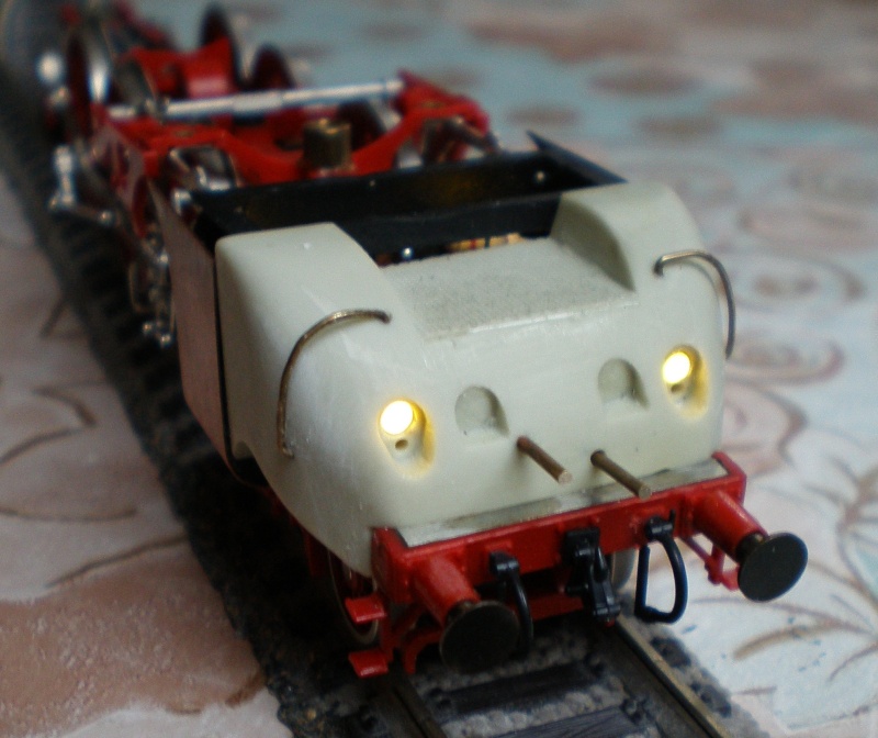

Liebe Modellbauer,
zur Zeit bin ich mit den Fahrwerk und der Beleuchtung beschäftigt. So habe ich probehalber eine gelbe und
eine weiße LED eingebaut. Die Löcher wurden mit einen 2 mm Plexistab "gefüllt".
Es ist gut zu sehen, die gelbe LED ist dunkler und einfach zu gelb, also werde ich weiße LED verwenden.
Das Vorderteil kann ich jetzt anschrauben und muß es noch mit der Zylinderverkleidung angleichen.
Soviel kurz für heute.

Sieht nicht schlecht aus Dietmar!
Aber die eine ist zu gelb und die andere ist zu weiß, hast du nicht eine Warmton LED?

Hallo Dietmar,
das sieht gut aus. Ich würde auch die weiße nehmen und eventuell einen größeren Widerstand einbauen dann ist sie nicht so hell.

Schoene Beleuchtung Dietmar, finde die weisse auch besser

Hallo Dietmar,
sieht schon wirklich gut aus die Front mit Beleuchtung. Aber ich schere mal wieder aus der Masse aus und hätte die gelbe LED genommen. Aber die Geschmäcker sind halt verschieden.
Klaus

die weiße LED gefällt mir besser, ist aber zu grell. Ich habe mir warmweiße LED bestellt, mal sehen, wie diese leuchten.
Ich werde das Ergebnis dann vorstellen.

Hallo Dietmar,
ich bin nach wie vor von Deinem Umbau begeistert und ringe gerade mit mir, ob ich auf Dein Angebot zurückkommen möchte (wenn ich bloß nicht soviele ausstehende Baustellen hätte). Nach meiner Erfahrung ist eine Beleuchtung mit warmweißen LED´s perfekt. Die machen einen epochengerechten Farbton.
Frank (eisenbahn)

Hallo Dietmar,
ich finde, wenn das Bild nicht täuscht, das die weiße LED schon einen recht warmen Ton hat, sie ist nur zu hell. Ich habe mir mal (bei RaiRo ?) einen Lack für LEDs gekauft, der den Farbton noch weiter ins gelbe schiebt. Geht ganz gut.
Ggf. kann man den Vorwidertand noch etwas größer machen , b.z.w. wenn die Lok digitalisiert wird eben dimmen.
Mir gefällt dein Werk super.

Danke, danke,
sicher, durch einen anderen Wiederstand kann das Licht gedämmt werden. Ich möchte erst mal den Versuch mit den
warmweißen LED wagen. Das mit der Farbe ist ein guter Tipp. Das Modell werde ich nicht digitalisieren, ich fahre nur analog.

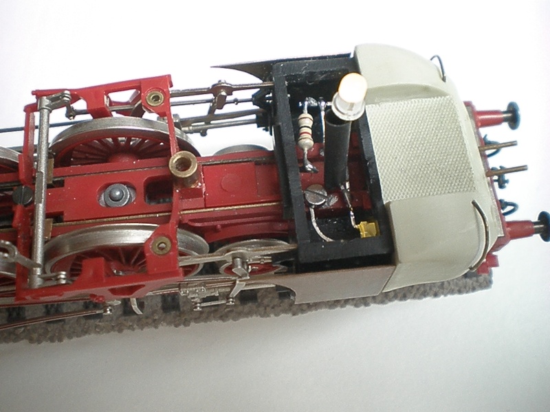

Liebe Modellbauer,
nun habe ich die warmweißen LED eingebaut, es gefällt mir so. Die LED sind hinten an der Verkleidung gesteckt, um sie bei einen
Defekt austauschen zu können. So möchte ich Euch die Beleuchtung zeigen.
Noch das "Innenleben" der Beleuchtung.
Das Fahrwerk ist nun komplett, angefangen bei der Pufferbohle, die Kolbenstangenschutzrohre dürfen auch nicht fehlen, ebenso wie
die Halterungen rechts und links an der Frontverkleidung.
Den Tender habe ich mir auch nochmal vorgenommen und am Ölaufsatz etwas gespachtelt. Hier habe ich zuviel Material abgetragen
und jetzt stimmt das Ganze wieder.
Somit ist Tender und Fahrwerk fertiggestellt und nun geht es mit den Oberteil weiter. Der Kessel muß noch mit Leitungen, Ventilen u.s.w.
ergänzt werden. Ich hoffe, daß ich bald diese bestellten Teile erhalten werde.

auch bei mir geht es mal weiter, wird ja auch Zeit.
Ich habe mich in letzter Zeit mit der Beleuchtung beschäftigt, beim Modell fehlt noch das Kessellicht.
Zunächst einmal habe ich mit den Höhenreißer das Maß für das Kessellicht genommen, denn in dieser Höhe muß die LED sitzen.
Ich kam auf 44 mm.
Die Anschlüsse der LED sind recht starr und so hält das Ganze. Eine Seite habe ich isoliert.
Einen Anschluss wollte ich am Rahmen festlöten, daß hat absolut nicht gehalten. So habe ich ein Gewinde geschnitten und klemme den
Anschluss mit einer Schraube fest.
Jetzt wird es spannend, leuchtet alles? Na klar.
Jetzt das Ganze mit Gehäuse.
Ich kam auf 44 mm.
Nun habe ich mich mit der Domverkleidung beschäftigt. Durch Risszeichnungen bemerkte ich, daß die Sicherheitsventile bei der Lok
abgedeckt sind, also habe ich das nachgebildet. Bei der BR 01.5 ist dieser Teil offen. Die beiden Sicherheitsventile sind noch zu sehen. Desweiteren habe ich den vorderen Deckel geändert. Der sitzt noch etwas weiter nach vorn und ist größer. Man sieht gut den Vergleich.
Die rechte Seite der Lok ist so gut wie fertig. Es fehlen noch die Haltestangen an der Domverkleidung. Ich möchte sie zum Schluss
anbringen. Das Führerhaus erhält ebenfalls Haltestangen.
Die linke Seite darf auch nicht fehlen. Da ist noch nicht viel passiert, aber immerhin haben die Ventile Handräder erhalten.
Soviel also für heute, demnächst geht es hier weiter.
Wer das Modell nachbauen möchte, kann von mir die Nachgussteile beziehen. Bitte PN schreiben. Bis demnächst.
LG Dietmar

Hallo Dietmar,
das sieht sehr sauber aus, was Du an Änderungen an der Lok bisher durchgeführt hast.
