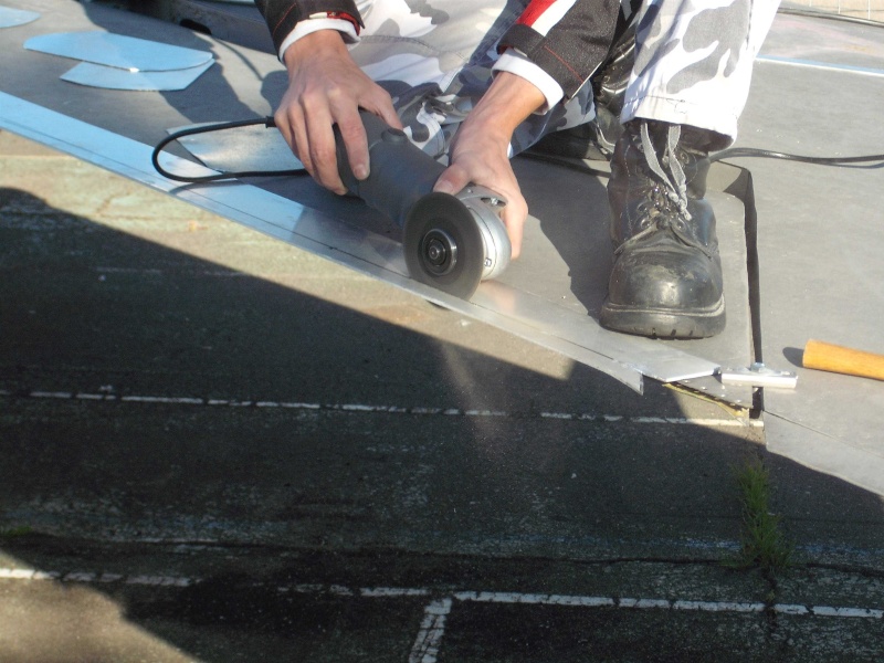

Ich schneide einige Abdeckbleche zurecht.
Restauration einer JAK 27 im Technikmuseum Speyer. - Seite 2 14_web20
Kurt rundet die Blechkanten ab.

Kurt flext ein Blech ab.

Beitrag von Biker-Neuss Di 18 Okt 2011, 18:51
Sehr schöne Bilder!! Da steckt viel Liebe zum Detail drinnen.
Aber:
Unverantwortlich, einen Winkelschleifer ohne Schutz zu benutzen!! Die Scheibe macht 80 m/Sekunde...... und dann nur mit Sonnenbrille statt einer vernünftigen Schutzbrille. Na ja, der Mensch hat ja 2 Augen, auf eins kann man ruhig verzichten!!
DAS wäre ein Fall für die Berufsgenossenschaft!
P.s.: ich bin selbst Bauschlosser/Stahlbauer und weiß, wovon ich rede. Habe Täglich mit großen und kleinen Flexen gearbeitet.

Beitrag von Al.Schuch Di 18 Okt 2011, 19:45
Hallo Hendrik.
DAS kommt auch nicht wieder vor.
Alex

Beitrag von kaewwantha Di 18 Okt 2011, 19:46
Hallo Alex,
vielen Dank für den Bericht und die tollen Bilder.
Dem Hendrik muss ich schon recht geben, bei diesen arbeiten solltet Ihr schon Schutzausrüstung tragen.

Beitrag von Gast Di 18 Okt 2011, 20:02
@ Hendrick
Danke für die Aufklärung was die Flex angeht und manche drehen mit noch höheren Drehzahlen. Aber eins weiß ich, den Schutz mach ich vorher dran, bevor ich mir wieder nen Krazer hohl.
Ach, ich hab auch schon früher mit Flex-Maschinen gearbeitet und weiß wovon Du redest, aber so eine Erinnerung scratch zum Thema Sicherheit is an dieser Stelle passend angebracht, deshalb Danke nochmal.

Beitrag von doc_raven1000 Mi 19 Okt 2011, 16:27
Hallo Kurt,
ouch ohne Schutz und gescheiter Schutzbrille... Ansonsten macht weiter so, ich freue mich auf jeden neuen Bericht 2 Daumen

Beitrag von Gast Mi 19 Okt 2011, 16:34
Na des sowieso Dietmar ...

Beitrag von Der Rentner (†) Do 20 Okt 2011, 00:20
Mensch Männers, Sicherheit geht vor alles, auch wenn die Frauen dabei sind,Schutzbrille, Handschuhe, Arbeitskleidung usw.
In unserem Werk dürftet ihr, so, nicht arbeiten.
Denkt an eure Gesundheit, ihr wollt doch noch lange Modellbau betreiben oder nicht. Restauration einer JAK 27 im Technikmuseum Speyer. - Seite 2 195314

Beitrag von Biker-Neuss Do 20 Okt 2011, 08:48
Vor allem baut den Griff um, der gehört Parallel zur Scheibe, immer Ziehender Schnitt!!
SO, wie der auf den Bildern war, hat man keine Gewalt über die Maschine!!!

Beitrag von Gast Do 20 Okt 2011, 08:59
Hendrik, ich habs doch schon längst kapiert affraid .
Und größere Bleche lassen wir uns jetzt von der Werkstatt zurechtschneiden, da uns das auch etwas zu heftig war. Auch Kfz-Mechaniker können aus Fehlern lernen sunny .

Beitrag von Jörg G Do 20 Okt 2011, 09:00
Kannst'e glauben, wir hätten auch schon eine Abmahnung und bei nochmaligen Vorfall hätten wir ein Treffen im Personalbüro zwecks Empfang der Papiere. Arbeitsschutz wird bei uns sehr groß geschrieben und trotzdem passieren auch bei uns Arbeitsunfälle.
Aber die Arbeit, die Ihr da abliefert ist super. Wenn die Gelegenheit ergibt, dann muß ich da unbedingt mal hin.
